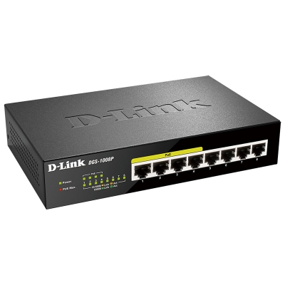

Коммутатор D-Link DGS-1008P с 8 портами 10/100/1000Base-T (4 порта поддерживают Power over Ethernet (PoE)) предназначен для домашних пользователей, а также малого бизнеса, и позволяет подключать и подавать питание по Ethernet-кабелям на такие устройства, как PoE-совместимые беспроводные точки доступа, сетевые камеры или IP-телефоны. Данный коммутатор оснащен пассивной системой охлаждения, которая обеспечивает бесшумную работу устройства, что позволяет поместить его практически в любой комнате или офисе.   Power over Ethernet
4 порта DGS-1008P поддерживают стандарт IEEE 802.3at PoE. Каждый порт PoE подает питание мощностью до 30 Вт при общем бюджете коммутатора 68 Вт, что позволяет пользователям подключать к DGS-1008P устройства, совместимые со стандартом 802.3at. Это позволяет размещать оборудование в труднодоступных местах вне зависимости от расположения электрических розеток и минимизировать прокладку кабеля. Если подключаемое устройство не поддерживает PoE, используйте PoE-адаптер DPE-301GS, с помощью которого можно преобразовать любой Ethernet-порт в порт с поддержкой PoE.   Высокая производительность
Коммутатор DGS-1008P поддерживает технологию Plug-and-play, позволяющую подключать к нему устройства без произведения дополнительных настроек. Поддержка автоматического определения полярности MDI/MDIX на всех портах исключает необходимость использования кроссовых кабелей при подключении к другому коммутатору. Функция автосогласования на каждом порту позволяет определить скорость и дуплекс подключенного устройства для получения оптимальной совместимости и производительности.   Экономия электроэнергии
Коммутатор DGS-1008P поддерживает технологию IEEE 802.3az Energy Efficient Ethernet (EEE), с помощью которой можно определить, когда подсоединенный компьютер выключен, и, соответственно, сократить энергопотребление на неактивных портах, что позволяет экономить значительное количество энергии. Кроме того, DGS-1008P определяет длину подключаемых к портам Ethernet-кабелей и регулирует соответствующим образом энергопотребление на этих портах, используя лишь необходимое количество энергии.   Компактный размер и бесшумная работа
Компактные размеры корпуса позволяют разместить DGS-1008P практически в любом месте. Коммутатор оснащен пассивной системой охлаждения, благодаря которой он работает бесшумно.
