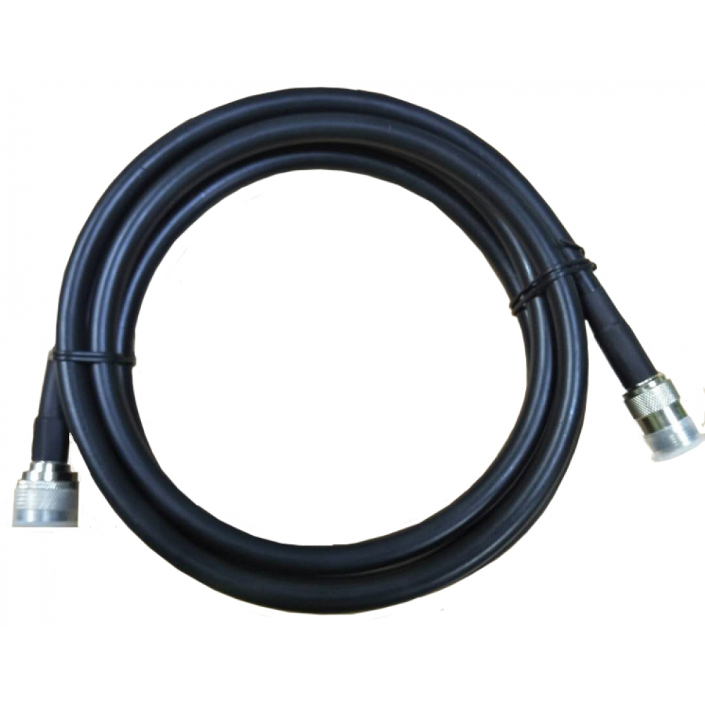

Комплекты антенных кабелей D-Link включают в себя кабельный удлинитель, который может быть использован для увеличения расстояния между антенной и беспроводным устройством локальной сети от 3 до 9 метров. Он может использоваться с антеннами, работающими как на полосе частот 2.4 ГГц, так и на полосе частот 5 ГГц.   Устройства беспроводных сетей, такие как точки доступа и беспроводные маршрутизаторы оборудованы внешними антеннами для приема и передачи сигналов. Эти антенны имеют определенный коэффициент усиления, обеспечивая рабочую область, определенную их производителем. Многие производители комплектуют свои беспроводные устройства съемными внешними антеннами, позволяя заменять их более мощными антеннами в том случае, если требуется увеличить радиус действия беспроводной сети.
Диапазон частот • 2.4~2.5 ГГц • 4.9~5.75 ГГц   Сопротивление • 50 Ом   Вносимое затухание на частотах от 2.4 до 2.5 ГГц • 0.6~0.75dB                                                                                                                                                             Вносимое затухание на частотах от 4.9 до 5.75 ГГц • 1.06~1.25dB   Коэффициент стоячей волны по напряжению (КСВН) • 1.3:1 на диапазоне частот от 2.4 до 2.5 ГГц • 1.6:1 на диапазоне частот от 5.15 до 5.75 ГГц   Физические характеристики Оболочка кабеля • Черный полиэтилен   Разъемы • N-Plug и N-Jack   Минимальный радиус изгиба • 12.7mm   Использование • В помещении/ Вне помещения   Диапазон рабочих температур • От -40 C до +85 C   Длина кабеля ANT24-CB03N • 3 м   Защита от воды • Да
ANT24-CB03N  Удлинитель для антенны длиной 3 м с разъемами N Plug / N Jack
ANT24-CB03N/A Вид спереди
